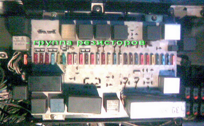

на мане ф 90 1995 гв по блоку едс две ошибки 1-12.2-7 .
ошибки как я понял по блоку резисторов вывод 35 и 54.где искать этот блок резисторов и что делать что за неисправность
Re: ман ф 90 блок резисторов
Искать в блоке предохранителей. Почти в 99% на это место воткнули релюху. Обозначение R....

искать в блоке предохранителей на дополнительных колодках , если подумать головой немного , то внешний вид вам будет в помощь , а когда найдете - проверьте место его установки, только потом в лабаз и истерику ...maxx00000 писал(а):где искать этот блок резисторов
а на что влияют эти резисторы.впринципи машина нормально заводится
Лучше поставь, это кодирование так назывемое.

сразу говорю с других машин может и не пойти, т.к. в нем заложена конфигурация грузовика))))
на разборке можно купить и от лесовоза и от мусорки )))))

а на что оно влияет.с этими ошибками вроде заволится и нормально работает.и как его проверить блок этот

на характеристики EDC)))) заводится то он и будет )))
проверяется как обычные резисторы

Если нервируют ошибки-решай проблему с диагностом и электриком,представляющими работу ЕДС.В том числе моторного тормоза.Также взаимодействие с другими ECU.В двух словах-через него на ECU посылаются определённые сигналы для включения спецфункций.Например,отключение круиза при пользовании горного тормоза или ещё чё там на авто имеется.АВАРИЙНОЕ ОТКЛЮЧЕНИЕ ДВИГАТЕЛЯ тоже входит в список специальных функций.Так что одному тренироваться лучше не стоит.Приступая к тренингу , стол вместо скатерти застелить эл.схемой.И ещё-чтобы омолодить авто 1995г.в.,надо приложить кропотливый труд.Если считаете,что машина этого заслуживает-вперёд.С наилучшими пожеланиями.Да,бесплатный совет-если зайдёт разговор про горняк-без моториста не подключай(он,скорее всего,не работает).А то ещё мотор слегка подремонтируете.
